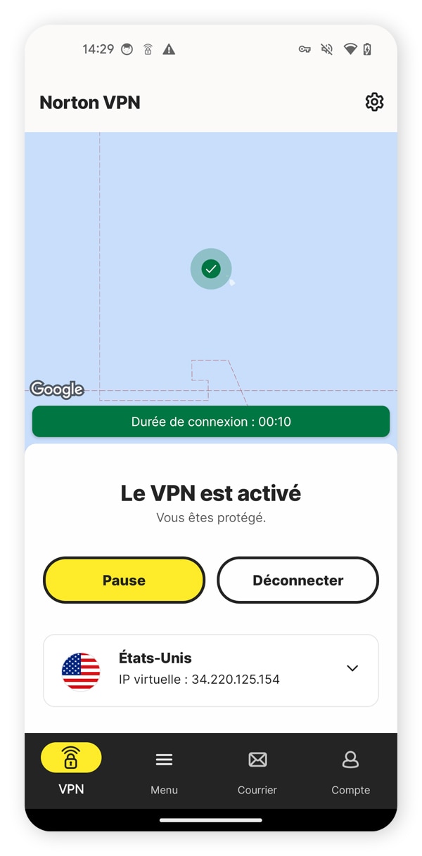

Suivez les étapes ci-dessous pour l'application mobile Norton VPN pour savoir si votre VPN est connecté. Les étapes devraient être assez similaires pour les différents VPN et appareils, avec un bouton ou un interrupteur « Connexion » pour un accès facile.
  1. Ouvrez l'application Norton VPN.
  2. Sur l'écran d'accueil, vous pouvez voir si le VPN est activé ou désactivé.
L'application Norton VPN sur un téléphone, montrant qu'elle est connectée à une localisation de serveur aux États-Unis.

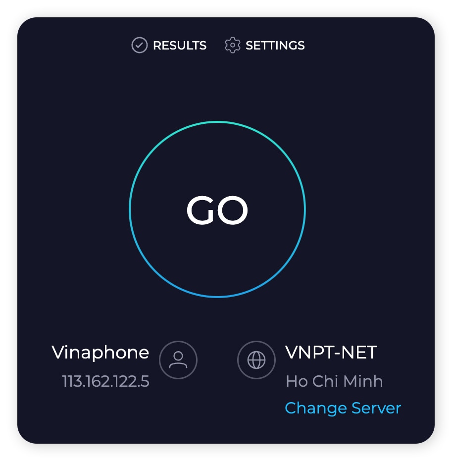

  3. Rendez-vous sur speedtest.net pour effectuer un test gratuit.
  4. Confirmez que votre serveur est correct et cliquez sur Démarrer.
Cliquez sur Démarrer sur la page d'accueil de Speed Test pour tester votre vitesse Internet.

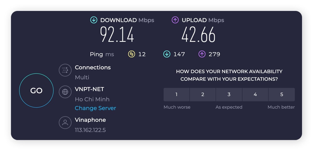

5. Faites une capture d'écran de vos résultats, y compris le débit de téléchargement, la débit de chargement et le ping.
Résultats du test de vitesse.

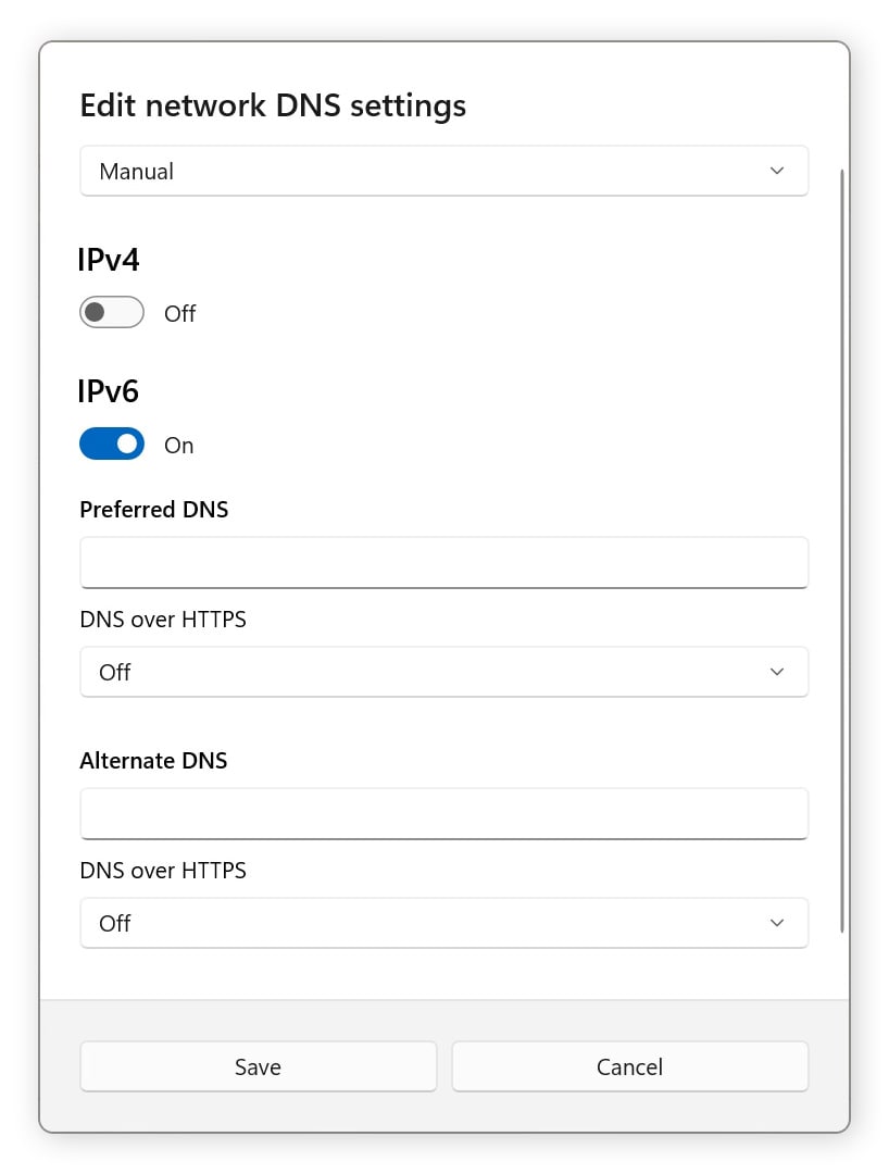

Configurer les serveurs DNS sous Windows
  1. Accédez à Démarrer > Paramètres > Réseau et Internet.
  2. Choisissez votre réseau > cliquez sur Modifier (à côté d'Attribution du serveur DNS) > choisissez Manuel dans la liste déroulante.
  3. Saisissez les serveurs DNS que vous souhaitez utiliser dans la case DNS préféré > cliquez sur Enregistrer.
Modification des serveurs DNS sur un PC Windows.

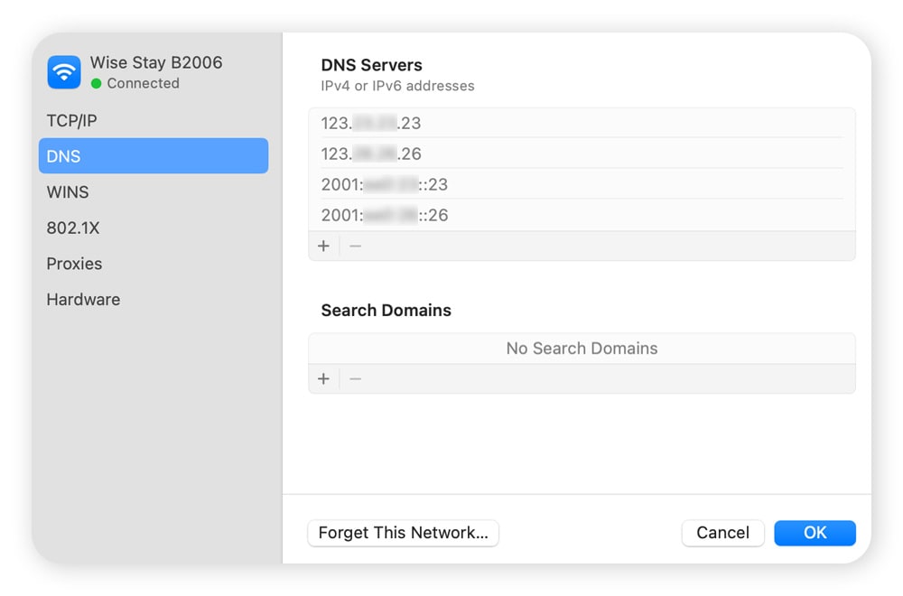

Configurer les serveurs DNS sur Mac
  1. Accédez à Réglages Système > Réseau > sélectionnez votre réseau.
  2. Cliquez sur Détails > DNS > +, puis ajoutez les serveurs DNS et cliquez sur OK.
Menu pour changer manuellement les serveurs DNS sur Mac.

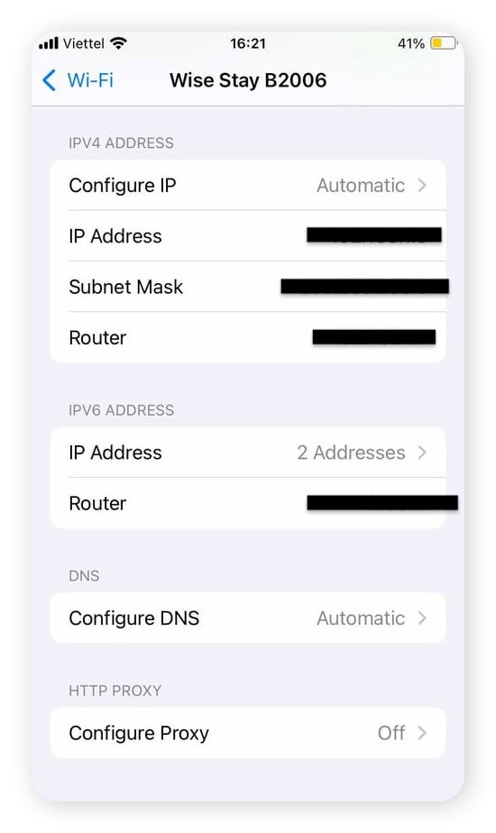

Configurer les serveurs DNS sur iPhone
  1. Accédez à Réglages > Wi-Fi > sélectionnez votre réseau Wi-Fi.
  2. Sélectionnez Configurer le DNS > touchez Manuel > touchez le signe moins rouge pour supprimer les serveurs DNS existants.
  3. Touchez Ajouter un serveur > entrez les serveurs DNS que vous souhaitez utiliser > touchez Enregistrer.

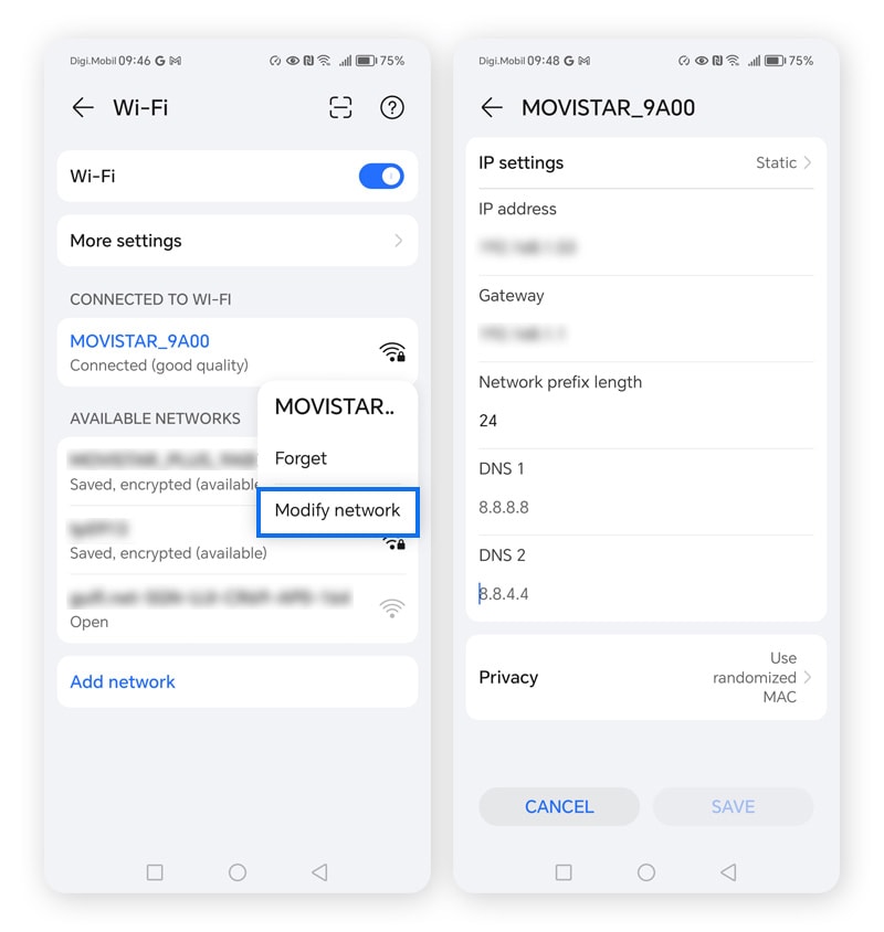

Configurer les serveurs DNS sous Android
Les étapes peuvent varier en fonction de votre modèle Android et de la version de votre système d'exploitation.
  1. Accédez aux Paramètres > Wi-Fi > appuyez longuement sur votre réseau.
  2. Appuyez sur Modifier le réseau > sélectionnez Afficher les options avancées > changez les paramètres IP en Statique.
  3. Entrez les serveurs DNS que vous souhaitez utiliser > appuyez sur Enregistrer.
Configuration des serveurs DNS sur un appareil Android.

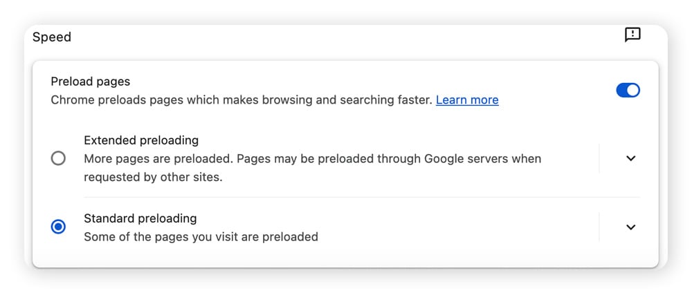

Google Chrome
  1. Cliquez sur les trois points verticaux en haut à droite, puis sur Paramètres.
  2. Sélectionnez Performances dans le menu de la barre latérale.
  3. Sous le menu Vitesse, désactivez Précharger les pages en basculant l'option sur désactivé.
Le menu de préchargement des pages dans les paramètres de Google Chrome.

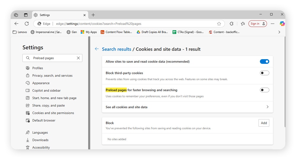

Microsoft Edge
  1. Cliquez sur le menu à trois points en haut à droite, puis sur Paramètres.
  2. Recherchez Précharger les pages, puis désactivez Précharger les pages pour une navigation et une recherche plus rapides.
Pour empêcher le préchargement dans Microsoft Edge, désactivez l'option Précharger les pages pour une navigation et une recherche plus rapides.

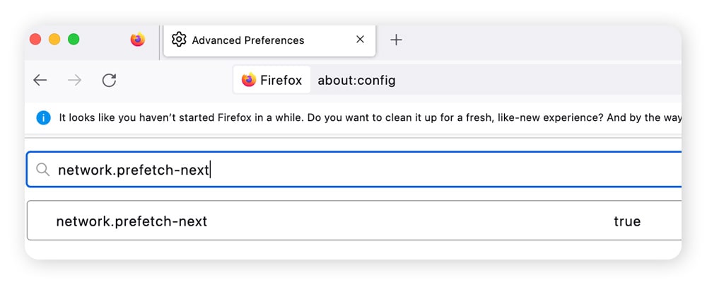

Firefox
  1. Tapez about:config dans la barre d'adresse URL.
  2. Dans la nouvelle barre de recherche, recherchez network.prefetch-next.
  3. Changez le paramètre de true à false.
Paramètres de préchargement dans le navigateur Firefox.

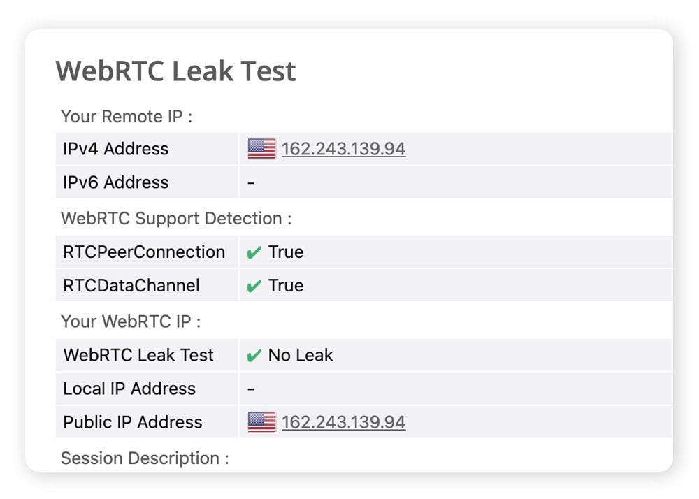

6. Vérifiez la présence de fuites WebRTC
Les fuites WebRTC se produisent lorsque votre véritable adresse IP est divulguée via la fonction WebRTC de votre navigateur.
De quoi s'agit-il ? WebRTC prend en charge les fonctions pair à pair sur votre navigateur (chat vidéo, partage de fichiers, etc.) sans qu'il soit nécessaire d'installer des plug-ins ni d'autres applications.
Lorsque WebRTC active une connexion pair à pair, il utilise un type spécial de serveur appelé STUN (Session Traversal Utilities for NAT) pour vérifier votre adresse IP. Lors d'une requête, WebRTC peut contourner le serveur VPN et l'envoyer directement au STUN. Cela empêche votre VPN de masquer votre véritable adresse IP.
Comment tester s'il y a des fuites WebRTC
Suivez les étapes ci-dessous pour déterminer si vous avez une fuite WebRTC :
  1. Activez votre VPN.
  2. Rendez-vous sur browserleaks.com/webrtc.
  3. Affichez les résultats et confirmez que votre adresse IP n'est pas votre adresse IP habituelle.
  4. Vérifiez que vous avez réussi le test de fuite WebRTC (indiqué par une coche verte).
Résultats du test de fuite WebRTC sur browserleaks.com.
Que faire si vous trouvez des fuites WebRTC
Le moyen le plus sûr de prévenir les fuites WebRTC est de désactiver WebRTC dans votre navigateur. Cependant, ce n'est peut-être pas idéal pour tout le monde. La désactivation de WebRTC peut interférer avec de nombreux plug-ins, applications et outils en ligne qui nécessitent WebRTC. Il s'agit notamment des jeux multijoueurs, du chat vocal/vidéo, du streaming et du partage de fichiers.
Il est bien préférable d'utiliser un VPN avec une protection intégrée contre les fuites WebRTC, comme Norton VPN. Il détecte automatiquement lorsque WebRTC tente de révéler votre adresse IP et la remplace par l'adresse IP du VPN. Cela permet de garder votre véritable adresse IP cachée même lorsque vous vous engagez dans des activités de pair à pair en ligne.
