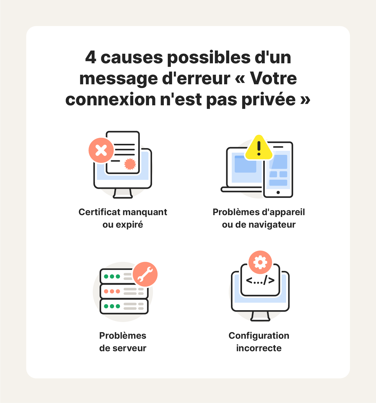

Pourquoi le message « Votre connexion n'est pas privée » apparaît-il ?
Ce message d'erreur apparaît dans votre navigateur lorsqu'il ne peut pas vérifier le certificat SSL (Secure Sockets Layer) d'un site web, par exemple lorsque vous essayez de consulter un site web qui utilise http au lieu de https. Les sites web utilisent des certificats SSL (responsables du « s » dans https) pour assurer la sécurité et le chiffrement de vos informations lorsque vous les consultez. Votre navigateur vérifie ces certificats pour s'assurer que la connexion est sécurisée.
Infographie montrant quatre raisons pour lesquelles le message d'erreur « Votre connexion n'est pas privée » peut s'afficher.
Si votre navigateur ne peut pas vérifier le certificat SSL d'un site web, il vous empêche de le consulter en affichant le message d'erreur « Votre connexion n'est pas privée ». Cela peut se produire pour plusieurs raisons :
  • Certificat manquant ou expiré : il se peut que le site web ne dispose pas d'un certificat SSL, ou que celui-ci soit obsolète et ne soit plus valide.
  • Configuration incorrecte : les administrateurs web peuvent avoir installé le certificat du site web de manière incorrecte, ce qui entraîne des problèmes de vérification.
  • Problèmes de serveur : parfois, des problèmes sur le serveur du site web peuvent empêcher votre navigateur de vérifier le certificat.
  • Problèmes d'appareil ou de navigateur : parfois, les paramètres obsolètes du navigateur de votre appareil ou un réglage incorrect de la date et de l'heure peuvent être à l'origine de l'erreur.
La bonne nouvelle, c'est que vous pouvez souvent résoudre ces problèmes vous-même, et que les étapes sont sensiblement les mêmes pour chaque navigateur.

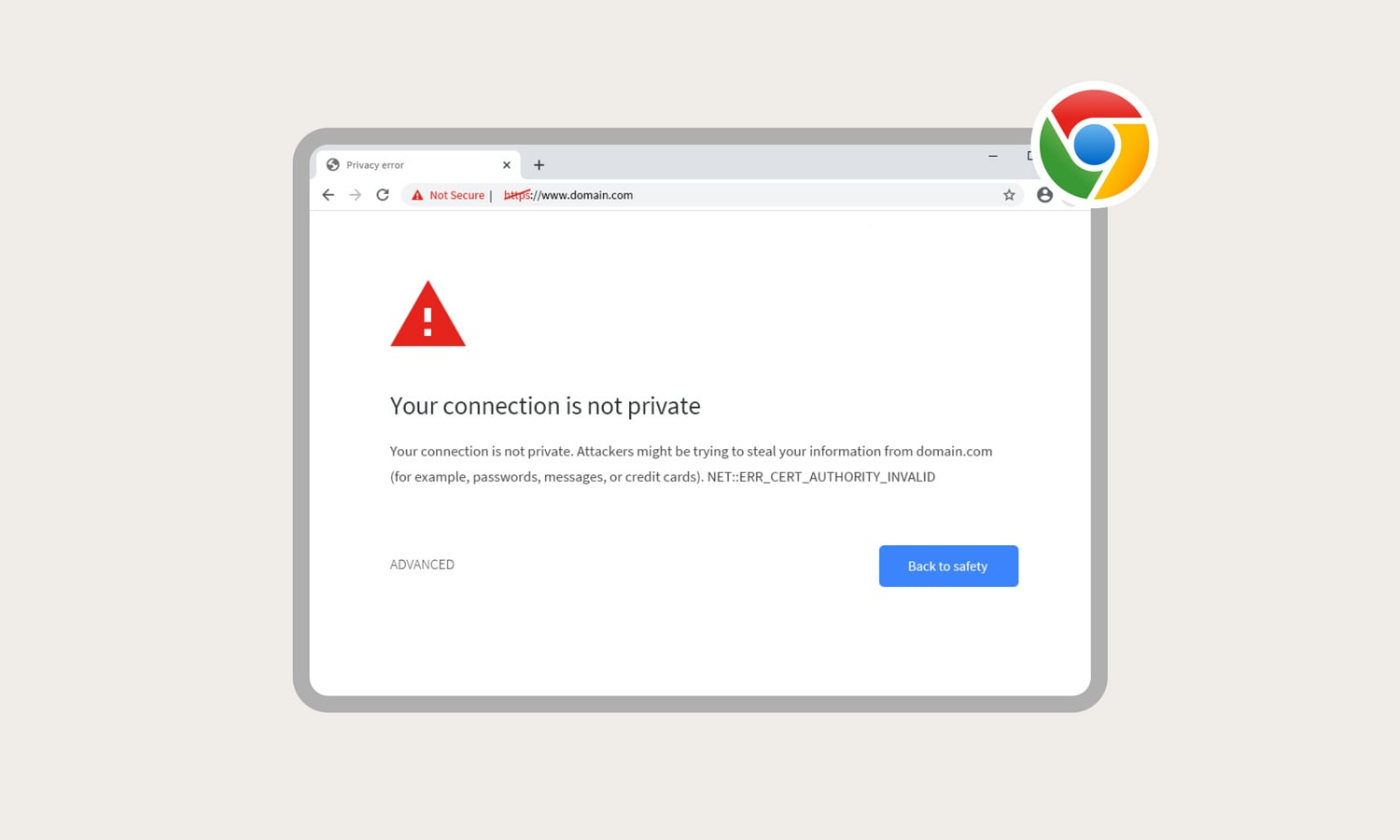

« Votre connexion n'est pas privée » sur Google Chrome
Si Google Chrome rencontre des difficultés pour valider un certificat, il affiche un gros point d'exclamation rouge et vous le signale :
Votre connexion n'est pas privée. Des pirates peuvent essayer de voler vos informations sur domaine.com (par exemple, des mots de passe, des messages ou des cartes de crédit).
Capture d'écran d'un message d'erreur « Votre connexion n'est pas privée » sur Google Chrome.
Ce message d'erreur sera suivi d'un code d'erreur qui vous aidera à résoudre le problème.
Codes d'erreur les plus courants :
  • ERR_CERT_SYMANTEC_LEGACY : le site web utilise un certificat émis par Symantec, qui n'est pas pris en charge.
  • ERR_SSL_VERSION_OR_CIPHER_MISMATCH : le certificat SSL du site web peut être incompatible avec votre appareil, ses paramètres de sécurité et son logiciel.
  • NET::ERR_CERT_AUTHORITY_INVALID : le certificat SSL du site web ne peut pas être vérifié.
  • NET::ERR_CERT_COMMON_NAME_INVALID : le nom de domaine du certificat SSL ne correspond pas au nom de domaine dans la barre d'adresse.
  • NET::ERR_CERT_DATE_INVALID : l'heure de votre ordinateur n'est pas synchronisée avec celle de votre navigateur. Dans ce cas, essayez de vérifier les mises à jour logicielles sur votre appareil.
  • NET::ERR_CERT_WEAK_SIGNATURE_ALGORITHMT : le certificat SSL du site web a été délivré à l'aide d'un algorithme obsolète.
  • NTE::ERR_CERTIFICATE_TRANSPARENCY_REQUIRED : le certificat SSL du site web n'a pas été enregistré publiquement.
  • Erreur de certificat SSL : le certificat SSL du site web comporte une erreur.

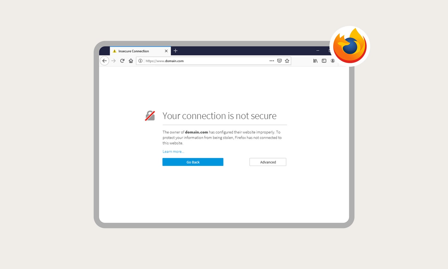

« Votre connexion n'est pas privée » sur Mozilla Firefox
Si Mozilla Firefox ne parvient pas à valider le certificat, il renvoie un cadenas barré d'une barre rouge, ainsi que le message suivant :
Votre connexion n'est pas sécurisée. Le propriétaire de domaine.com a mal configuré son site web. Pour protéger vos informations contre le vol, Firefox ne s'est pas connecté à ce site web.
Capture d'écran d'un message d'erreur « Votre connexion n'est pas privée » sur Mozilla Firefox.
Le message d'erreur de Mozilla vous fournira également quelques codes d'erreur pour localiser le problème.
  • ERROR_SELF_SIGNED_CERT : le certificat du site web est auto-signé et n'est donc pas fiable.
  • MOZILLA_PKIX_ERROR_ADDITIONAL_POLICY_CONSTRAINT_FAILED : le certificat du site web a été délivré par une autorité non fiable.
  • MOZILLA_PKIX_ERROR_MITM_DETECTED : une attaque de type « Man-in-the-middle » a été détectée.
  • SEC_ERROR_EXPIRED_CERTIFICATE : le certificat du site web a expiré.
  • SEC_ERROR_EXPIRED_ISSUER_CERTIFICATE : l'heure de votre ordinateur n'est pas synchronisée avec celle de votre navigateur. Dans ce cas, essayez de vérifier les mises à jour logicielles sur votre appareil.
  • SEC_ERROR_OCSP_INVALID_SIGNING_CERT : le site web ou son certificat est mal configuré.
  • SEC_ERROR_UNKNOWN_ISSUER : l'émetteur du certificat du site web est inconnu et n'est donc pas digne de confiance.
  • SSL_ERROR_BAD_CERT_DOMAIN : le certificat du site n'est pas valide pour le nom de domaine.

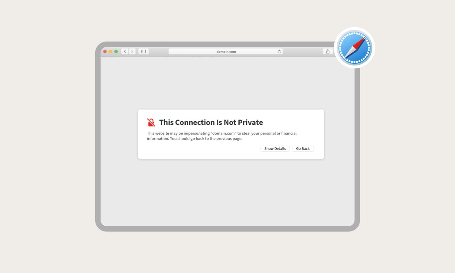

« Votre connexion n'est pas privée » sur Safari
Contrairement à d'autres navigateurs, Safari n'affiche pas immédiatement les codes d'erreur. En revanche, il renverra un cadenas rouge barré et le message suivant :
Cette connexion n'est pas privée. Ce site web peut usurper l'identité de [domain.com] pour voler vos informations personnelles ou financières. Vous devriez retourner à la page précédente.
Capture d'écran d'un message d'erreur « Votre connexion n'est pas privée » sur Safari.
Le message d'erreur Safari « Votre connexion n'est pas privée » peut également renvoyer au certificat par l'intermédiaire d'un bouton « Afficher les détails ». En cliquant dessus, vous comprendrez peut-être mieux les risques liés à la poursuite de la visite du site web malgré l'erreur.

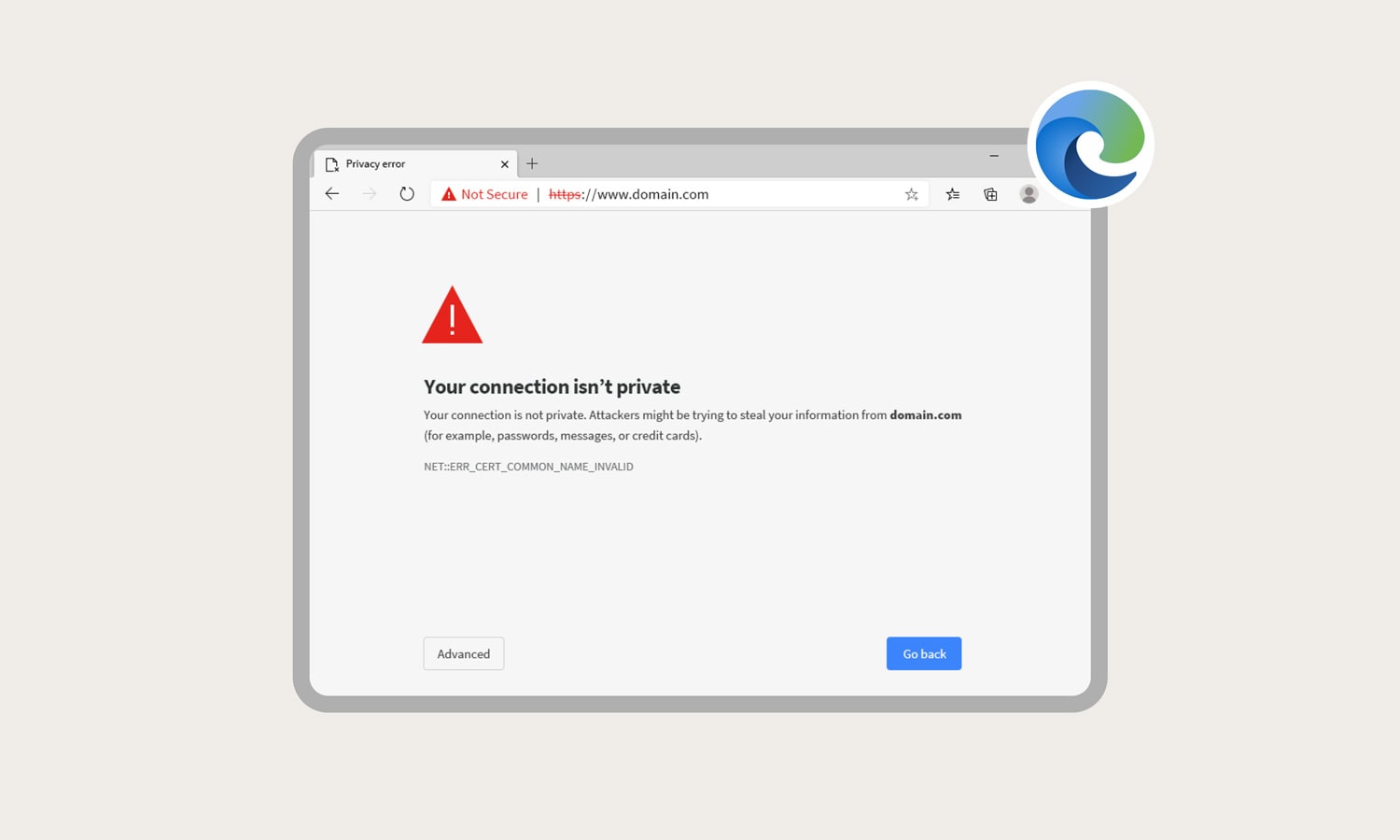

« Votre connexion n'est pas privée » sur Microsoft Edge
Microsoft Edge s'inspire du message d'erreur de Google Chrome, jusqu'au point d'exclamation rouge. Voici ce que dit le message d'erreur :
Capture d'écran du message d'erreur « Votre connexion n'est pas privée » sur Microsoft Edge.
L'erreur sur Microsoft Edge sera également suivie d'un code d'erreur.
  • DLG_FLAGS_INVALID_CA ou DLG_FLAGS_SEC_CERT_CN_INVALID : le certificat du site web n'est pas installé correctement, il a expiré ou une activité malveillante est en cours.
  • Code d'erreur : 0 : le certificat de sécurité du site n'est pas sécurisé.

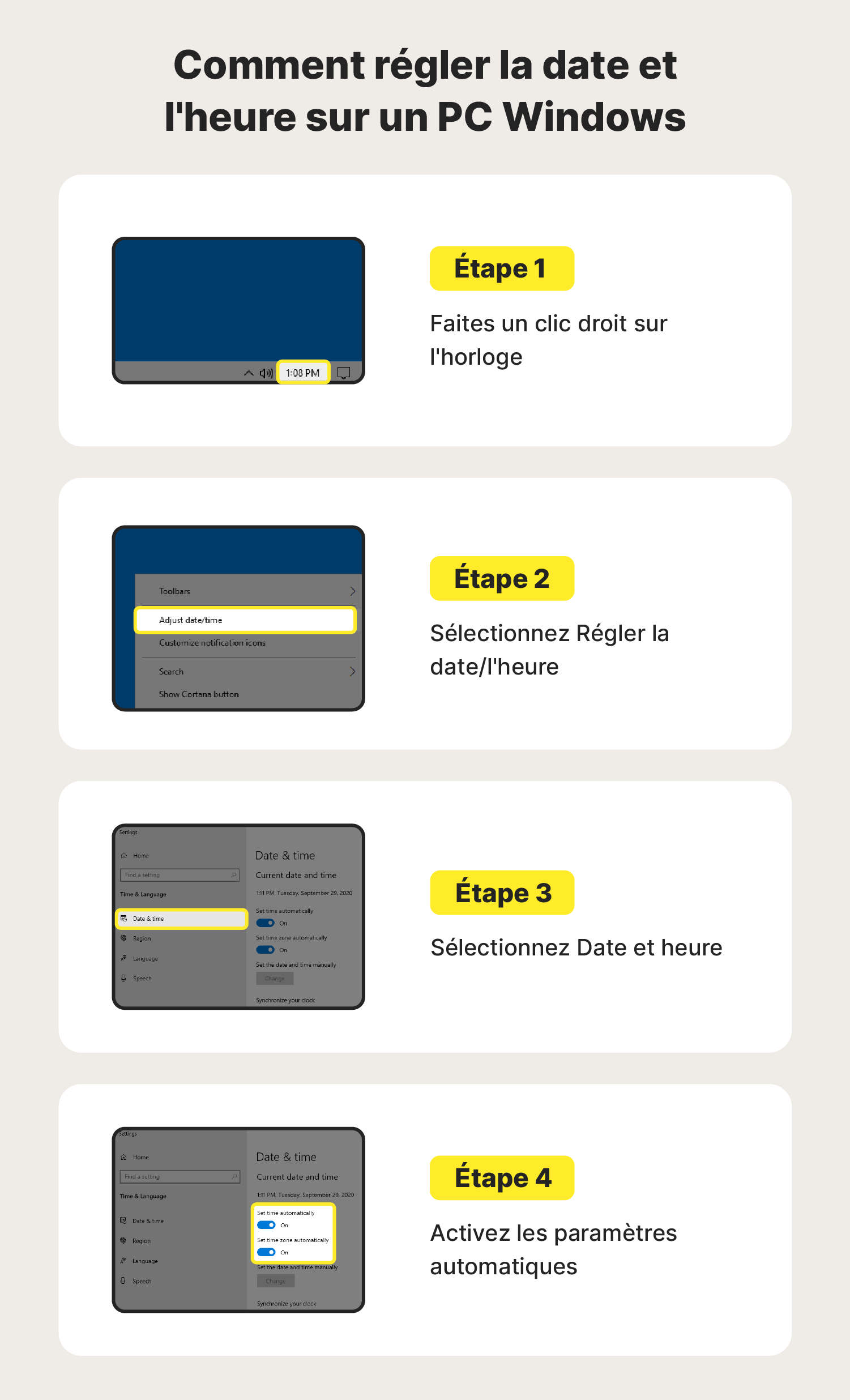

Comment mettre l'heure à jour sous Windows :
  1. Cliquez avec le bouton droit de la souris sur l'heure dans la barre des tâches.
  2. Cliquez sur Régler la date et l'heure, puis sur Synchroniser maintenant.
  3. Pour un réglage automatique, sélectionnez Régler l'heure automatiquement ou Régler le fuseau horaire automatiquement et mettez à jour.
  4. Confirmez que l'heure a été mise à jour dans la barre des tâches, puis fermez votre navigateur et rouvrez-le.
Une image montrant comment ajuster la date et l'heure sur un PC Windows.

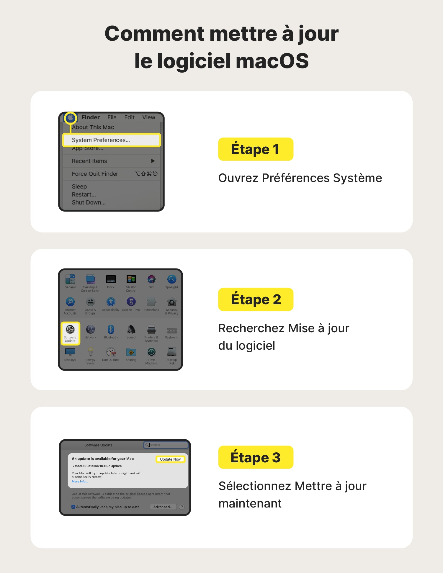

7. Mettre votre système d'exploitation à jour
Si votre appareil n'est pas à jour, il risque de ne pas pouvoir communiquer correctement avec votre navigateur et, par conséquent, de ne pas pouvoir vérifier si un site peut être consulté en toute sécurité. Selon votre appareil, il existe différentes manières de vérifier si votre système d'exploitation doit être mis à jour.
Comment vérifier les mises à jour Mac :
  1. Cliquez sur l'icône de la pomme dans le coin supérieur gauche de votre écran et sélectionnez Préférences système.
  2. Sélectionnez Mise à jour du logiciel dans la nouvelle fenêtre.
  3. Si des mises à jour sont disponibles, cliquez sur le bouton Mettre à jour et procédez à la mise à jour.
Une image montrant comment mettre à jour le logiciel macOS.

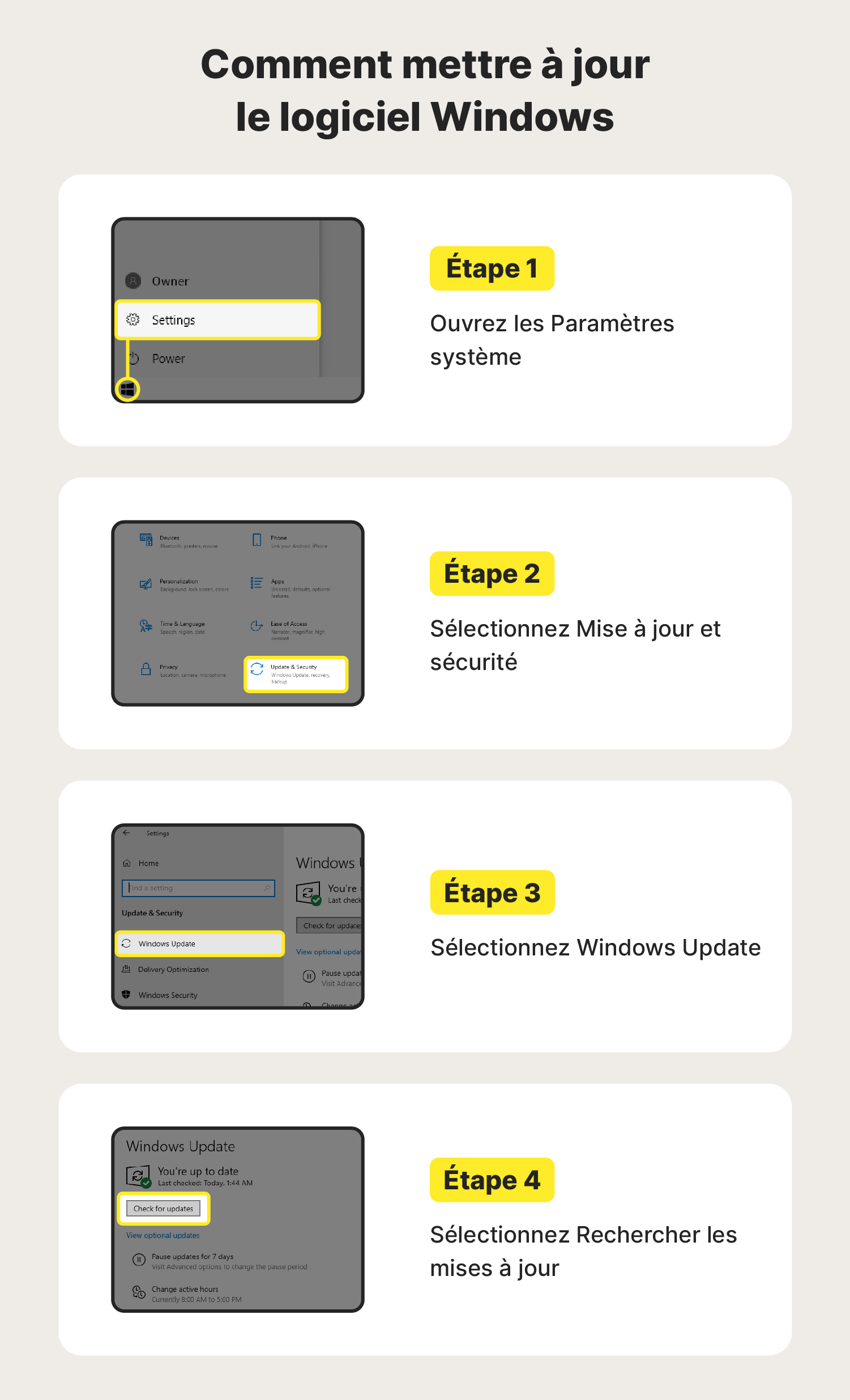

Comment vérifier les mises à jour de Windows :
  1. Cliquez sur l'icône Windows dans le coin inférieur gauche de votre écran et sélectionnez Paramètres.
  2. Cliquez sur Mise à jour et sécurité.
  3. Dans le menu de gauche, cliquez sur Windows Update.
  4. Vérifiez que votre version de Windows est à jour ou cliquez sur Vérifier les mises à jour.
Une image montrant comment mettre à jour le logiciel Windows.
